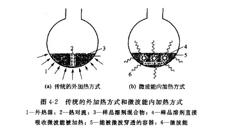

微波加热原理示意图
微波内部加热 vs 传统外部加热
微波加热的科学原理
介电损耗
极性分子在交变电磁场中发生取向极化,通过分子摩擦碰撞转化为热能[11][15]
传导损耗
导电材料中自由电子在电磁场下移动产生涡流,转化为焦耳热[11][15]
磁损耗
磁性材料通过磁滞损耗和涡流效应产热,适用于特定热固性树脂的固化[11][12]
微波加热的核心优势
整体均匀加热
微波直接作用于材料内部,消除温度梯度
快速响应控制
热惯性极小,数秒内实现温度调控

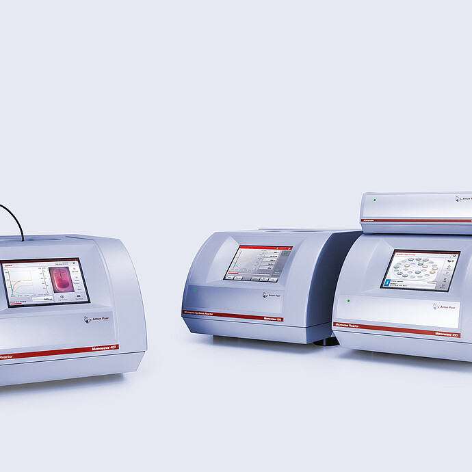

微波反应器设备

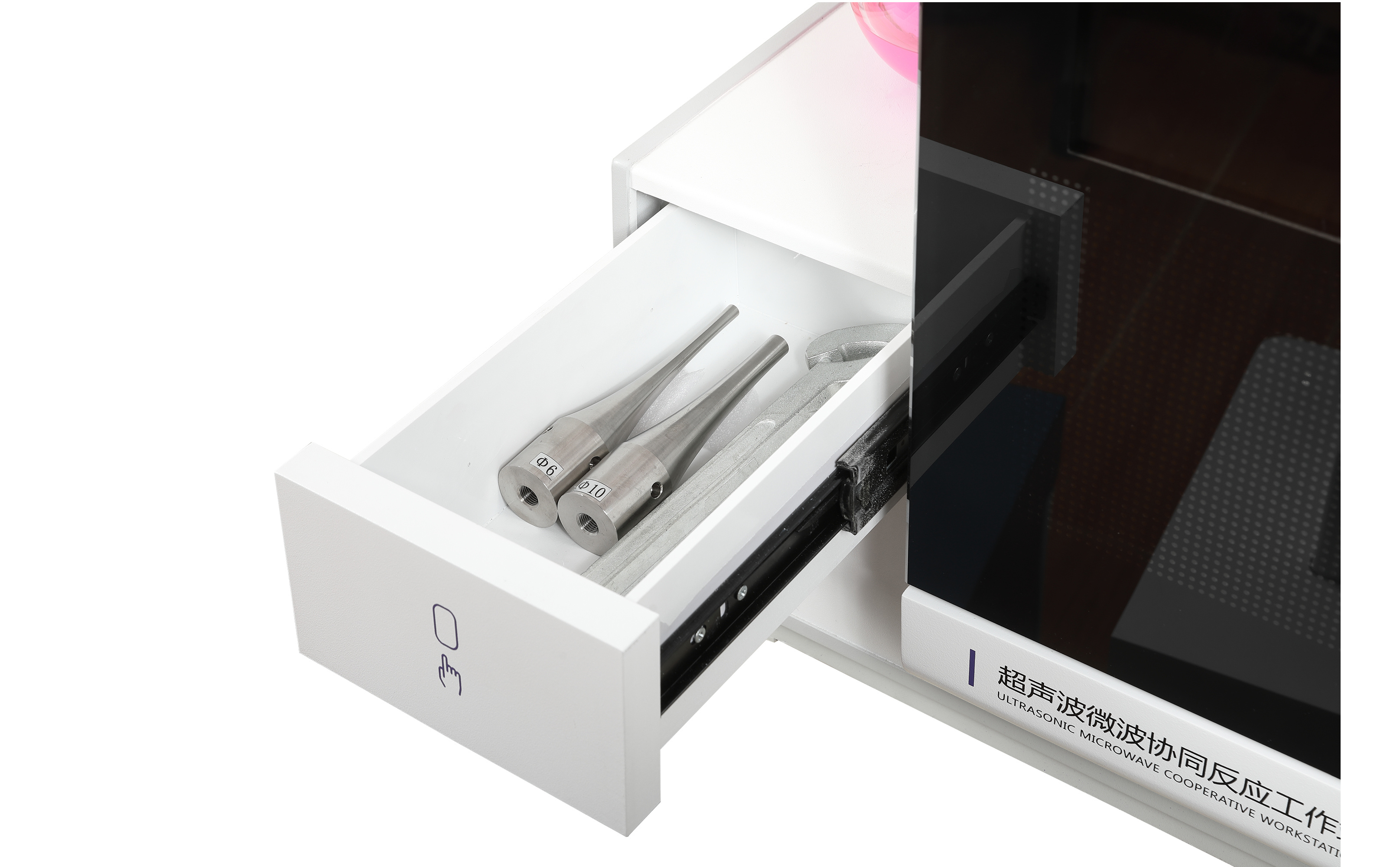

超声波技术参数
  • 频率调节范围:基础频率25KHz,可扩展15-40KHz[39][40]
  • 功率控制:与微波功率独立调节[39]
  • 探头系统:提供Φ2-Φ35mm多规格探头[41]
一体化控制系统
  • 协同模式:支持微波/超声波单独或协同工作[40]
  • 温度管理:-40~500℃宽范围控温[40][41]
  • 安全机制:具备超温保护、传感器异常报警[40]

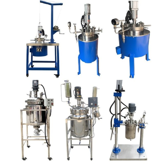

高压微波反应器设备
高压微波反应器设备展示
高压微波反应器技术参数
压力控制系统
系统类型 压力范围 特点
连续流动反应系统 0-2MPa 双端口管路系统实现温压同步监测[5]
单模密闭反应系统 0-3.5MPa 压力排气点设置功能提升安全性[6]

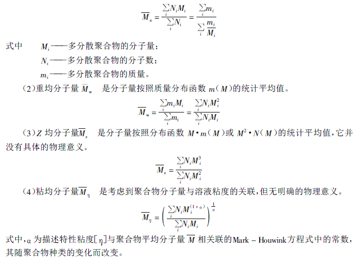

聚合物分子量分布
