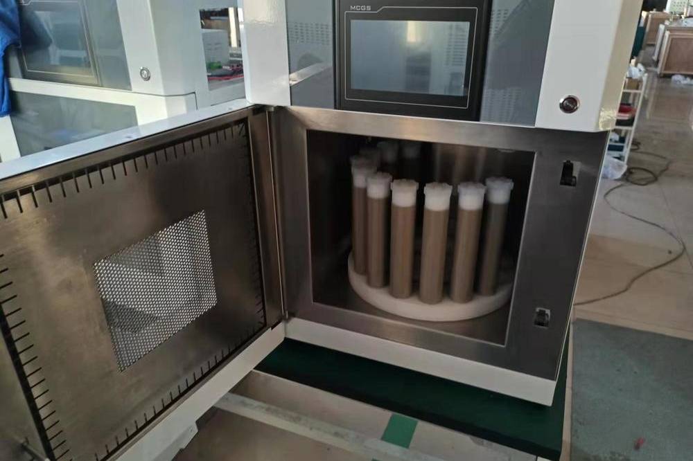

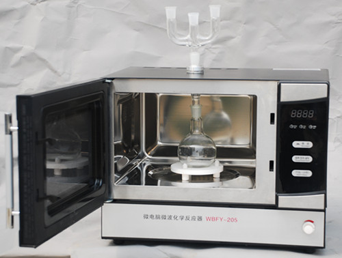

微波化学反应器
WBFY-205型微电脑微波化学反应器

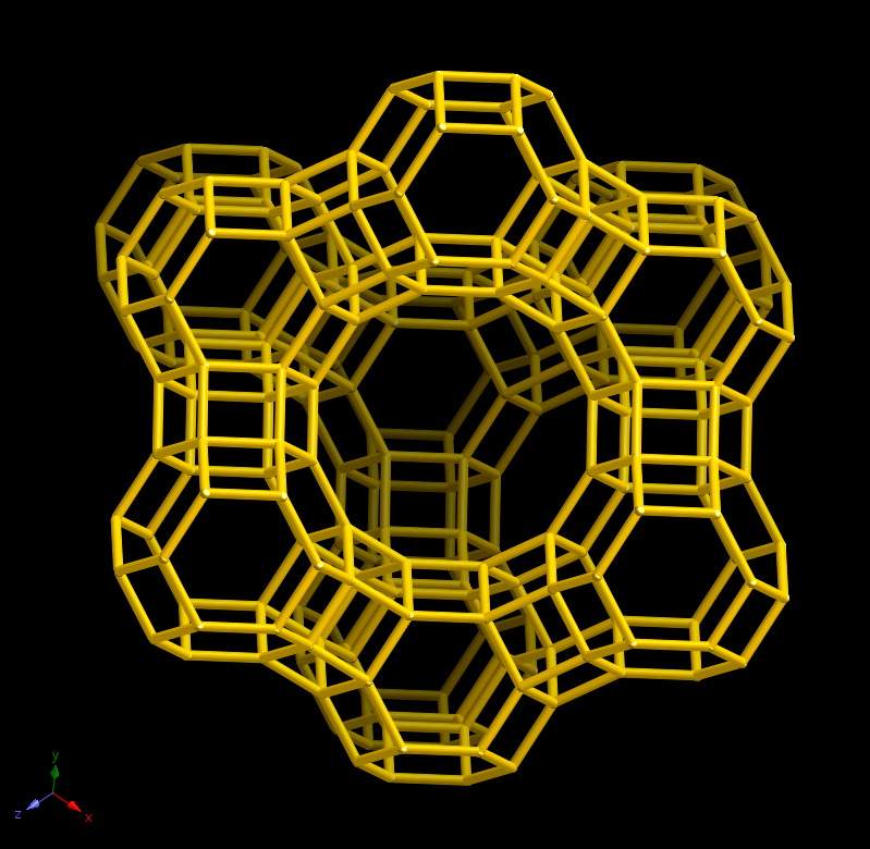

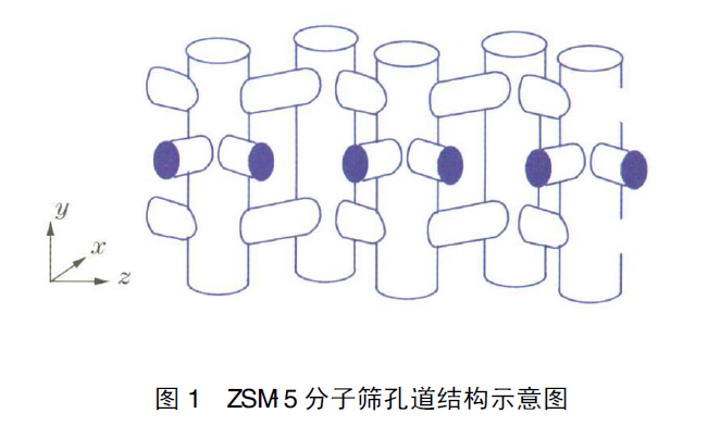

ZSM-5分子筛晶体结构
ZSM-5分子筛孔道结构示意图

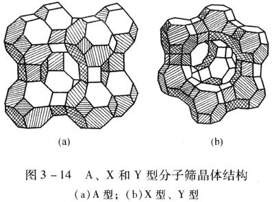

Y型分子筛结构
Y型分子筛三维框架结构

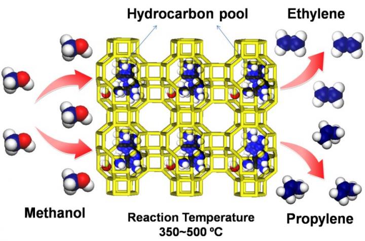

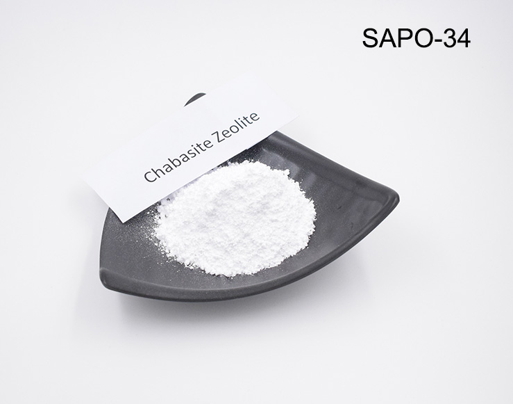

SAPO分子筛
SAPO-34分子筛产品
SAPO分子筛微波合成
技术优势
  • • 晶化时间:24-48小时→1-2小时[42]
  • • 避免杂晶相生成[42]
  • • 晶体形态可精确控制[42][44]
  • • MTO反应失活速率降低37%[44]

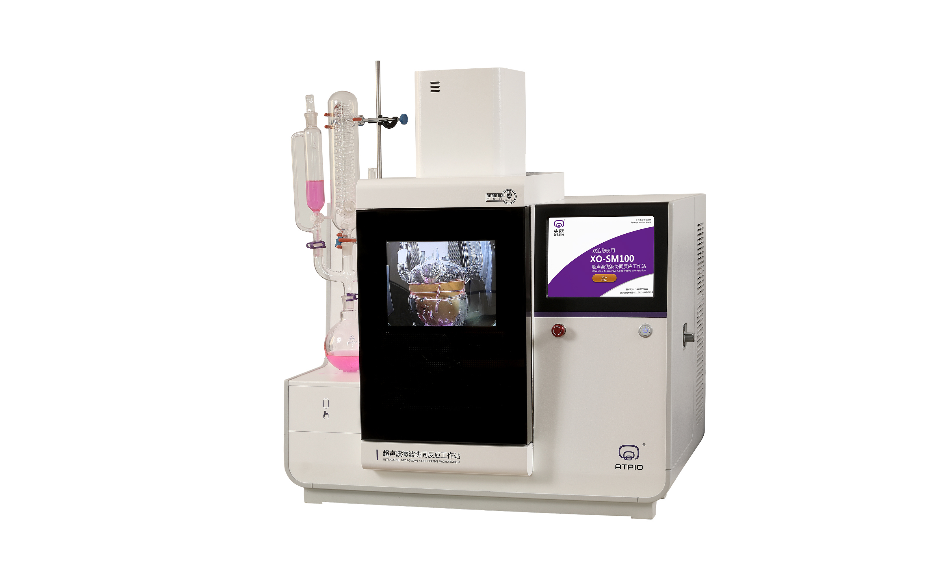

微波-超声波协同反应器
微波-超声波协同反应工作站

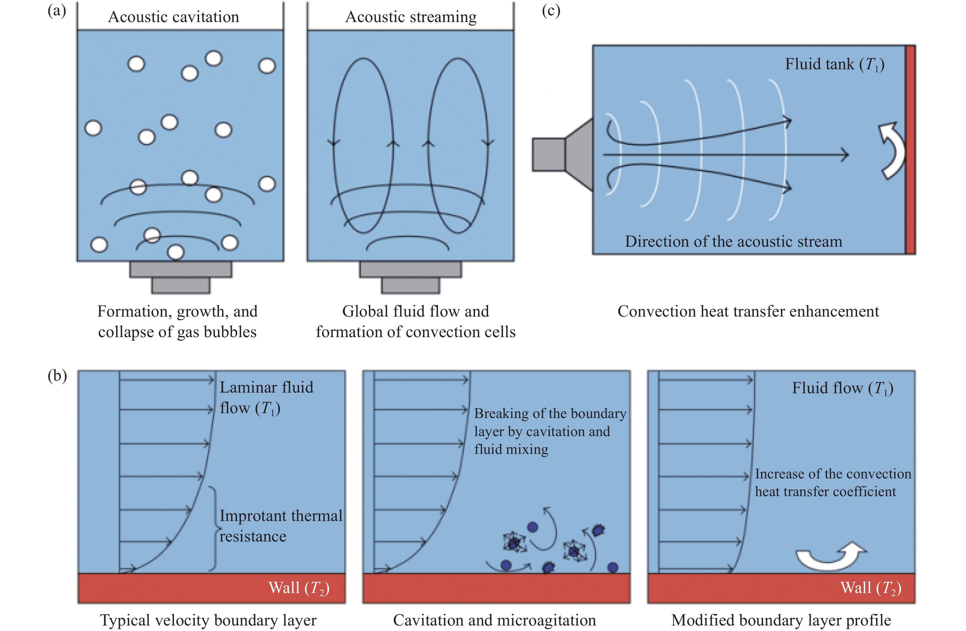

超声波协同效应
  • 空化效应:产生局部高温高压(>5000K, >50MPa)[74]
  • 机械效应:剪切应力提升2-3倍,显著提升凝胶体系均匀性
  • 传质加速:空化气泡破裂使离子扩散速率提升50%[73]
超声波空化效应示意图

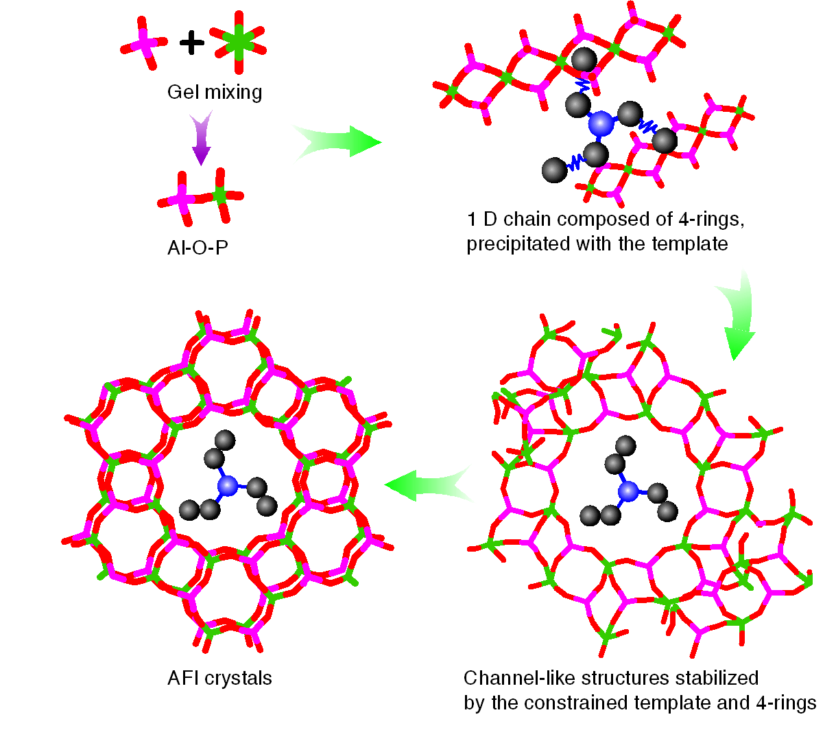

分子筛晶体形成过程

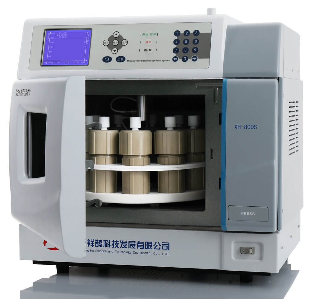

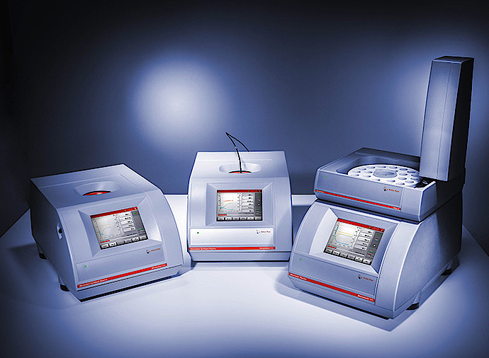

微波水热反应器
XH-800S微波水热平行合成仪

反应器类型与设备性能

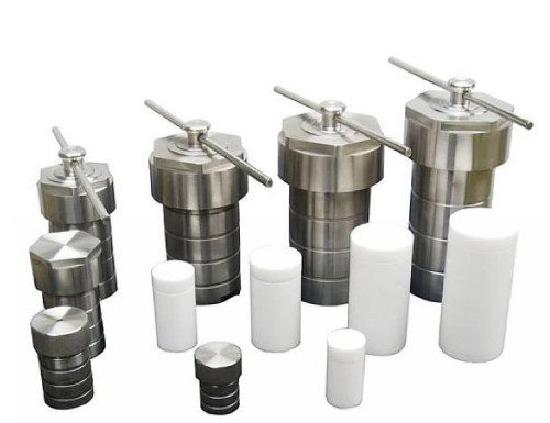

水热合成设备
实验室级设备
微波设备
微波消解仪

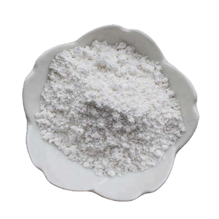

纳米分子筛
纳米级产物
设备类型 温控精度(℃) 最大压力(MPa) 样品容量 连续工作时长 适用场景
家用微波炉 ±50 0.5-1 1样品 <2h A型、X型分子筛[83]
微波消解仪 ±5 1-5 40样品 24h+ ZSM-5、丝光沸石[83]
XH-800S ±3 20 80样品 48h+ SAPO-5、MCM-41[84]
蛇形盘管反应器 ±2 10 连续流动 72h+ A型分子筛连续生产[83]

多源微波加热反应釜通过"小釜加热,大釜保温结晶"的模块化生产模式,实现连续化生产,解决间歇式生产效率低的问题[29]
规模化设备创新
模块化设计支持生产阵列组合,满足工业化产能需求。汇甬新材已实现分子筛膜量产,成本降低40%以上[23]
专业设备发展
CEM MARS系列微波消解仪等专业设备的优化,实现温度精确控制(±1℃)和多罐同步反应[22]
