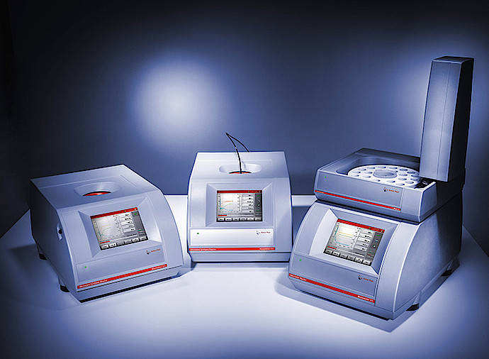

微波合成设备
微波合成技术特点与优势

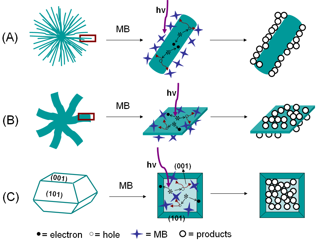

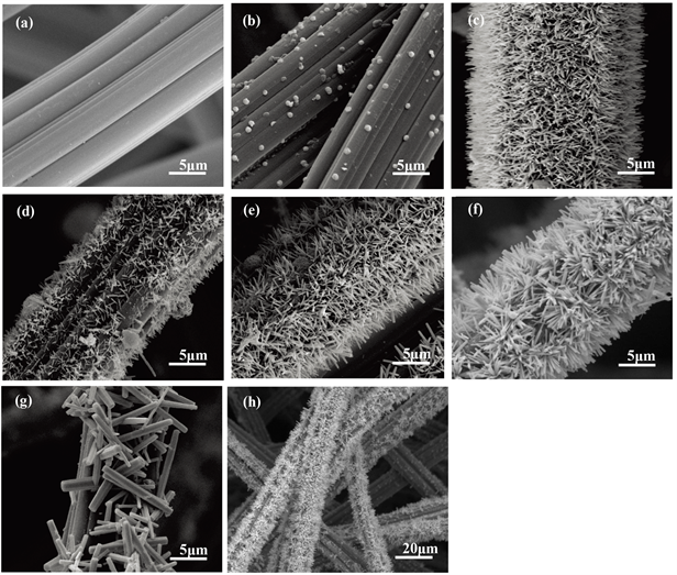

ZnO纳米棒
Ag@AgBr等离子体光催化剂
合成方法:一步微波辅助非水化方法(160℃保温10-30分钟)[33]
结构特点:球形形貌,AgBr纳米粒子平均直径约290nm,表面固定少量金属Ag
性能表现:优异的可见光催化性能(得益于Ag纳米粒子的表面等离子体共振效应),良好的可重用性,在降解罗丹明B有机污染物方面表现优异[33]
